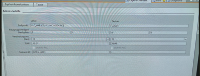

wir sollen einen Datenaustausch einer S7 1212C und einer Logo (8.4) erstellen.
Online habe ich dazu ein Handbuch von Siemens gefunden.
Auf TIA Seite sieht das bei mir wie folgt aus:
Auf Logo Seite habe ich 2 Probleme:
1. Die SPS soll mit einer Logo-Kommunizieren, die bereits mit 3 weiteren Logos vernetzt ist (Netzwerkprojekt?). Dort kann ich den Reiter "Ethernet-Verbindungen" nicht auswählen (sprich der ist ausgegraugt). Nun habe ich ein neues Logo Projekt angelegt und nur 1 Logo implementiert ( nicht als Netzwerkprojekt). Dort kann ich dann auch "Ethernet-Verbindungen" auswählen und einstellen:
Ich habe die HW-Konfig. der SPS und der Logo geladen. Programmcode habe ich bislang nicht geschrieben. Die "reine" Verbindung müsste doch eigentlich "grün" angezeigt werden und nicht mit "rot/ Warten".
Was mich ebenfalls irritiert ist, dass die rote Verbindung alle 10-20s für 1-2s "Grün" wird und dann wieder rot.
Realisiert wurde das mit TIA V15.1 und Logosoft comfort 8.4.0
Schonmal vielen Dank

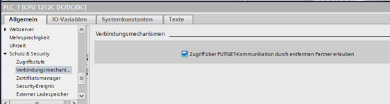

Erlaube mal in den Einstellungen "Schutz & Security" beim Absatz "Verbindungsmechanismen" den Zugriff über PUT/GET-Kommunikation durch entfernten Partner.
