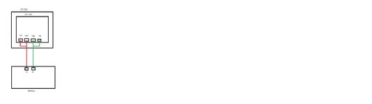

Moin zusammen, ich habe das Problem das bei mir die Modbus RTU abfrage, an meine Heidelberg Energy Control, nicht funktioniert. Der MB_COMM_LOAD geht zwar in Done aber der MB_Master geht dauerhaft in Busy, hat als Status 0 und wirft auch kein Error raus. Kennt ihr zufällig das Problem? Ich hab das ganze mal an einen USB Stick mit Modbus Poll gehangen da funktionierte die abfrage. Ich habe testhalber mal nur die ersten 2 Inputs eingelesen.
Anbei eine Skizze der Verdrahtung und einen Programmauszug.
