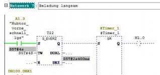

Ich nutze ein S_EVERZ. Der Eingang ist die ganzen 4 Sekunden auf "1". Also alles richtig. Der Ausgang Q schaltet aber nicht durch. Nachdem die 4 sek. um sind fängt er einfach von vorne an. Ich vermute das es irgendwie mit der Zykluszeit zusammenhängt. Hat da jemand eine Idee zu?

schau mal, wie der A1.3 geschaltet wird.
Wahrscheinlich schaltet T22 den Ausgang weg und eine andere Verknüpfung schaltet ihn direkt wieder ein.
Dann hat es den Anschein, als ob T22 nicht durchschaltet aber neu gestartet wird.
Siehe hierzu auch die Hilfefunktion (F1) und Stichwort Flankenwechsel bei S_EVERZ.
schau dir folgende Punkte im Prog. an:
- der Aufruf deines Bausteins - wird er ständig aufgerufen?
- Verwendung des "T22" - wird dieser irgendwo rück gesetzt?
- wie und wo wird der "A1.3" gesetzt?
Kannst ja dein Prog. mal schicken.
Danke für die Antworten. Hierbei wäre vlt noch zu erwähnen das diese Programmierung vor ein paar Stunden noch ohne Probleme lief. In diesem FC hab ich keine Änderungen gemacht. Hab aber aufgrund anderer Probleme an der Zykluszeit rumgespielt, deswegen meine Vermutung
Der A1.3 wird über ein Touchpanel geschaltet. Es ist ein Schalter kein Taster, das Signal bleibt auf 1. Hier noch ein Bild wo der A1.3 geschaltet wird.
Der Rücksetzeingang von T22 ist nicht belegt. Der SR Baustein wird mit Sicherheit auch nicht zurückgesetzt.
