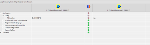

TIA Safety Bausteine lassen sich nicht übertragen
Ich denke nicht, dass es etwas mit der Karte zu tun hat. Ich habe Spaßeshalbar mal ein komplett anderes Projekt mit safety aber der gleichen FW in diese CPU geladen und das hat ohne Probleme mit dem ersten Ladevorgang funktioniert, was mich nur noch stutziger gemacht hat, warum es bei dem einen Projekt funktioniert und bei dem naderen nciht.
Das letzte was mir noch einfällt, du könntest dein Projekt mal archivieren mit der Option "Wiederherstellbare Dateien verwerfen".
Danach dearchivieren, Soft- und Hardware komplett übersetzen => laden => testen
Mehr fällt mir auch nicht ein und ich würde es weiter über einen Support Request bei Siemens laufen lassen.
Leider ist da auch nicht der ausschlaggebende Punkt gewesen. Aber ich bedanke mich trotzdem für eure ganze Hilfe und Ideenansätze:).
Wenn ich am die Lösung des Rätsels gefunden habe, werde ich diese hier rein schreiben
