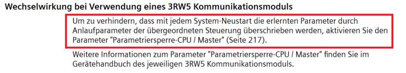

Es könnte an der Parametriersperre-CPU / Master liegen.
Wie ist die eingestellt?
Dieser Parameter bestimmt, wie die Sanftstarter 3RW55 und 3RW55 Failsafe die von
der Steuerung empfangenen Parameterwerte verarbeiten.
•Deaktivieren (Werkseinstellung)
Die am Sanftstarter 3RW55 oder 3RW55 Failsafe eingestellten Parameter
werden bei Busanlauf durch die in der Projektierungs-Software der Steuerung
hinterlegten Werte überschrieben.
• Aktivieren
Alle über zyklischen und azyklischen Kommunikationskanal empfangenen
Parameterwerte werden zur Steuerung hin positiv quittiert und vom Sanftstarter
3RW55 oder 3RW55 Failsafe verworfen. Dadurch wird ein Überschreiben der im
Sanftstarter 3RW55 und 3RW55 Failsafe hinterlegten Parameter verhindert

Du musst den Parameter so umstellen, wie ich das in Beitrag #2 beschrieben habe, dann bleiben die Parameter erhalten.
Also Parametriersperre-CPU / Master aktivieren.
Ansonsten werden immer die Parameter runtergeladen die du in der GSD eingestellt hast, wenn die Spannung widerkehrt und
sich der 3RW55 am Master anmeldet.
Ergänzung : siehe Seite 219 im Gerätehandbuch, 02/2022, A5E35630887001A/RS-AF/006

Aber ich kann nochmal bestätigen, das das aktivieren der Parametriersperre-CPU / Master das Problem gelöst hat.
