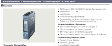

Die Taktimpulse kann ich ja mit einem Technologiemodul TM count 1x 24V Zählerbaugruppe (6ES7138-6AA01-0BA0) einlesen. Die Sache ist aber, wenn meine Zykluszeit vielleicht 5-10ms andauert, kann ich die Taktimpulse zwischen Leseanfang und -ende nicht auswerten.
Zum anderen, wie fange ich die Leseanfang und -ende Impulse ein, wenn der Impuls nur 5µs anhält?
Kann man das angegebene Technologiemodul so parametrieren, dass die Leseanfang und -ende Signale auf die weiteren Verfügbaren DIs geklemmt werden und diese dann mir die Taktimpulse zwischen den beiden Leseimpulsen ausgibt?
