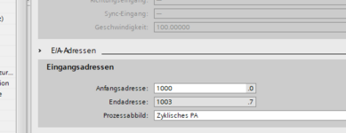

ich habe zu einem schnellen Zähler eine Frage.
Ich möchte mit diesem die Impulse in einem Intervall von 1 Sekunde messen und dieses ausgeben.
Die Zählwerte bekomme ich auch, aber der ED1000 fängt immer wieder bei 0 an und Zählt dann hoch.
Ich bekomme, meines wissen nach, auch keine Signal aus dem Baustein, wann der schnelle Zähler beendet wurde, bzw. wann dieser neu gestartet wurde.
Wie bekomme ich das hin, das ich nach jeder Sekunde den Wert der Impulse an das HMI ausgeben kann?
Habe schon Versucht den aktuellen Wert immer in einem Speicherwert zu speichern.
Wenn der Wert dann 0 wir, diesen Speicherwert dann auszugeben und dann von vorne Anzufangen.
Währe das der richtige Weg?
Gibt es eine elegantere Lösung?
Der Zähler wurde in der SPS wie folgt parametriert.

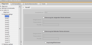

Da ich eine CPU der Version 3 Verwende habe ich dort nur die folgenden Optionen.
Ich könnte als Messung auch noch Frequenz wählen, aber Intervall usw gbt es in dieser Firmware version nicht
