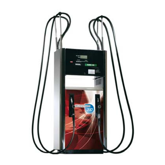

Wir setzen ein Programm von einer S7-200 zu einer S7-1214c um. In dieser Anlage ist eine Zapfsäule, welche einen Impulsgeber enthält der 100 Impulse je Liter gibt.
Das ursprüngliche Programm in der S7-200 soll die von der Zapfsäule abgegebenen Liter auch gezählt und dann auf dem angeschlossenen Panel angezeigt haben.
In der S7-1214 wollten wir das mit einem schnellen Zähler umsetzen. Dieser funktioniert mit einem am Eingang E0.0 angeschlossenen Taster auch wunderbar. Mit dem angeschlossenen Impulszähler zählt er jedoch nichts. Wenn man während des Tankvorgangs die LED an der Steuerung beobachtet hat man das Gefühl dass diese leicht flackert. Das würde ja bedeuten, dass möglicherweise Impulse kommen.
Es handelt sich um eine Zapfsäule der Firma TOKHEIM. Der Zähler scheint der Typ SM-80 zu sein. Leider gibt es zu dieser Anlage weder einen Schaltplan noch habe ich ein Datenblatt zu dem Zähler finden können.
Ich habe mal die ungefähre Zeit für das Abfüllen eines Liters gemessen. Diese beträgt knapp 1,5s für einen Liter.
Hat der ImpulsGeber einen PNP-Ausgang und ist er richtig angeschlossen?
Könntest Du den Eingang mal mit einem Oszilloskop beobachten?
Ja, wenn die LED während des Tankvorgangs ...
- flackert oder
- heller wird oder
- dunkler wird,
dann kann man wohl davon ausgehen, dass ZählImpulse ankommen.
Aber u.U. sind die Impulse oder die Pausen zwischen benachbarten Impulsen zu kurz, um von der SPS bzw. den schnellen Eingängen wahrgenommen zu werden.

Hallo Heinileini,
das kann ich dir leider mangels Doku nicht sagen (Foto von Typenschild des Zâhlers im Anhang - Zähler + Impuldgeber). Ein Oszilloskop habe ich auf der Baustelle leider nicht zur Verfügung und die Heimat ist knapp 600km entfernt.

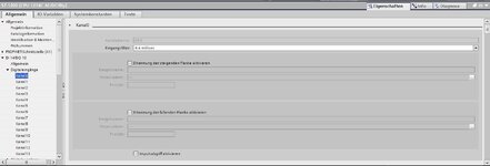

Habt ihr eventuell für die Digitaleingänge eine „lange“ Filterzeit parametriert ?
Das klingt gar nicht so abwegig.
Habe soeben mal geschaut und gesehen, dass dort 6,4 ms als Filterzeit hinterlegt sind.
Werde das morgen gleich mal testen.
DANKE!
Edit: Bringt mir der Impulsabgriff beim schnellen Zähler etwas?
DANKE!
Auf die Schnelle mit dem Handy-Taschenrechner ausprobiert könnte das tatsächlich zu langsam sein: Bei 100 Impulsen auf 1,5 Sekunden wären das 66,67 Hz, laut Abtasttheorem braucht man also minimal 134 Hz und das entspricht gerade einmal 7,4ms Periodendauer. Dann sind die 6,4 ms Filter bestimmt zu lang. (Wobei ich keine Ahnung habe ob man das so bei so einem Signal betrachten kann, ist ja kein Sinus)

1) Wie war denn die Lösung mit der S7-200? Wie war der Impulsgeber da angeschlossen? Wie war die Software-Auswertung?
2) Bei Anschluss eines Impulsgebers an schnelle Hardware-Zählkanäle spielt die Zykluszeit der SPS kaum eine Rolle. Aber die parametrierte Filterzeit des Eingangs darf nicht zu hoch sein.
3) Warum erwähnst du "Impulsabgriff"? War das in der S7-200 aktiviert?
Könnte dies das Handbuch zu deinem Impulsgeber sein?
Die Ausgangspulse sind da nur 400µs lang. Und es scheint, als ob die Pulse nach 0V schalten, die nötigen Pull-Up-Widerstände nach +24V aber integriert sind oder es sind aktive Gegentakt-Ausgänge.

Also wenn die Pulslänge wirklich nur 400µs beträgt, dann den Eingangsfilter eher auf höchstens 0.2 Millisek. stellen. Die S7-200 müsste auch auf 0.2ms eingestellt (gewesen) sein (kleiner geht da vermutlich nicht).
Stelle doch mal den Eingangsfilter auf 0,8ms dann solltest du ein Ergebnis bekommen.
Oder schau doch einfach mal hier nach...
Habe erst einmal mit 0,8ms getestet. Es funktioniert nun. Werde den Filter aber sicherheitshalber auf 0,2ms stellen.
Ich danke euch!!!
