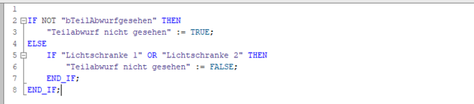

Hallo.
Versuche gerade von FUP auf SCL umzustellen.
Mein Beispiel ist doch falsch oder?
oder wie wäre es richtig?

Keine if Else Anweisung verwenden.
If ... then M8.0 := true end_if
If ... then M8.0 := false end_if
Syntax beachten. Im obigen Beispiel hab ich das nicht beachtet.
Warum SR Bausteine nicht in FUP/KOP machen?
Das kann Siemens doch gut mit den scl Netzwerken in fup kop.
Oder du tauchst die beiden if Anweisungen. Im Moment hast du ein RS-Glied programmiert. Du willst aber ein SR-Glied.
Mir persönlich gefällt die Lösung mit 2 if ohne Schachtel besser. Ist einfacher für mich
Der Reset am SR ist dominant, demzufolge wäre das dann:
IF "Lichtschranke 1" OR "Lichtschranke 2" THEN
    "Teilabwurf nicht gesehen" := FALSE;
ELSIF NOT bTeilabwurfgesehen" THEN
     "Teilabwurf nicht gesehen" := TRUE;
END_IF;
END_IF;
Wobei wenn man es genau nimmt und die Funktion aus FUP 1:1 in SCL nachbilden möchte, hier kein ELSIF verwenden darf, sondern ganz einfach zwei normale IF/THEN hintereinander, mit der Dominanz an zweiter Stelle.
Ein FUP SR/RS ist nämlich nicht Thread-Sicher wenn auf die Variable z.B. in einem höherprioren OB oder bei den 1200/1500 über Kommunikation zugegriffen wird. Man will doch schließlich in SCL die gleichen Effekte haben wie vorher.
Die IF/THEN/ELSIF Variante lässt sich in FUP/AWL nur mit Sprüngen umsetzen.
