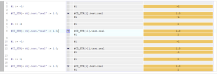

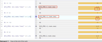

Das hat mit dem Problem des Fragestellers eher nichts zu tun.Ich habe das auch noch nie gesehen, es wird auch nur + angenommen, kein -...
Nur bei 9 gibt es keinen Fehler.
Du verwendest keine Variable (
#i), sondern konstante Zahlen, da sind + und - als Vorzeichen zulässig. In deinem Beispiel wird das - angemeckert, weil "-8" ein unzulässiger Array-Index für das Array t[..] ist.
