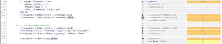

ich habe ein Verhalten, das ich jetzt einen Tag lang untersucht habe, aber ich kann einfach keinen Fehler finden.
Einfach erklärt wird der Wert einer Variablen eines UDTs an machen stellen des Programms falsch ausgelsen:
"Modus" wird von mir nur auf 1 gesetzt. Aus irgendeinem Grund wird es aber an einigen Stellen im Programm als 2 ausgelesen. Immer dann, wenn in der Beobachtung diese drei gelb hinterlegten Fragezeichen ??? erscheinen.
Ich weiß, dass die Variable in verschiedenen CASE-Abschnitten ausgelesen wird. Wenn ich ein Trace mitlaufen lasse bleibt "Modus" jedoch jeden Zyklus immer 1.
Die gesamte UDT "#statRezept" wird nur an einer Stelle für einen Zyklus im FB geschrieben und ansonsten nur ausgelesen.
Die Variablen "tmpTestview" und "Debugger" sind nur zur fehlersuche da, um den Zustand von "Modus" an vielen Stellen im Programm sichtbar zu machen.
Das gleiche Problem hatte ich auch mit der INT "Ziel" des gleichen Static-UDT. Diese war 1, obwohl sie 2 sein sollte, also genau vertauscht. Als ich jedoch die Variable mehrmals ausgelesen habe, um den Fehler einzugrenzen, verschwand der Fehler. Das fehlerhafte Auslesen der Variable " Modus " bleibt jedoch reproduzierbar.
Es wird nur eine Instanz dieses FBs ausgeführt.

Also ... mit dem bißchen Code und dann noch als Screenshot läßt sich gar nichts sagen.
Eine Vermutung, die ich habe ist die bedingte Verwendung des Timers in deiner Schrittkette. Was macht übrigens RESET_TIMER und was ist das ?
Die ganzen Aktualwerte wirken hellgrau, anders gesagt: Deine Online-Ansicht ist offenbar nicht aktuell, sondern die Wiedergabe eines früheren Durchlaufs. Kann das sein?
Genau, die Schrittkette wird pro Anlagenstart einmal durchlaufen, Das geht natürlich schneller als man schauen kann. Aber so "falsch" wie man es an diesem "Nachleuchten" sehen kann wurden die Werte geschrieben.

Wird Case 7 gerade bearbeitet in deinem Screenshot?
Wenn nicht wird die Temp-Variable nicht beschrieben und bei TIA werden die Temp Speicher ja nicht gelöscht sondern es stehen die Werte von einer vorherigen Verwendung drin.
Wenn du ne Fangschaltung machen willst dann über nen DB und nicht über Temp Variablen.
Nein, der schritt ist nur einen Zyklus aktiv. Das Array "Fehlersucher" ist ein globaler DB als Fangschaltung. Das Beobachten funktioniert aber in diesem Fall immer richtig und zeigt die Dinge genau so falsch an wie sie passieren. Egal ob mit Globaler oder Temp-Variable.

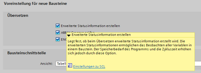

Überprüfe doch mal die Einstellung "Erweiterte Statusinformation erstellen". Falls diese Option nicht aktiv war, neu übersetzen und laden. Dann sollten zumindest schon mal diese drei Fragezeichen verschwinden.
Das aktivieren der Option "Erweiterte Statusinformation erstellen" wurde auch in dem bereits in Beitrag #1 vom OP verlinkten anderen Thema als Workaround zur Umgehung des dortigen Bugs genannt.

Die Einstellung die Onkel-Dagobert zeigt findest du in den TIA-Portal-Einstellungen - Extras/Einstellungen (glaube ich).
Die Option "erweiterte Statusinformation" generieren ist eine Einstellung für den Compiler. Dabei wird bei der der Generation zusätzliche Diagnoseinformation in den Code generiert. Nach dem Anhaken musst du nur den jeweiligen Baustein (oder alles) neu übersetzen damit diese Einstellung in Effekt kommt.
@PN/DP @Onkel Dagobert Danke für den Tipp. In meinem FB gibt es den Eintrag aber nicht. Das oben gezeigte sind ja nur die Voreinstellungen für neue Bausteine, aber nicht für bestehende. Oder?
Richtig. Also mindestens von TIA V15.1 bis V19 steht in der Hilfe zu der Option:
Voreinstellung für neue Bausteine
Wenn Sie Bausteine neu anlegen, werden die folgenden Einstellungen als Standardwerte gesetzt. Sie können diese zu einem späteren Zeitpunkt innerhalb der Bausteineigenschaften ändern.
In den Bausteineigenschaften gibt es das Attribut "Erweiterte Statusinformation erstellen" allerdings nur für S7-300/400.
Also "Erweiterte Statusinformationen erstellen" ist jetzt bei mir angehakt.

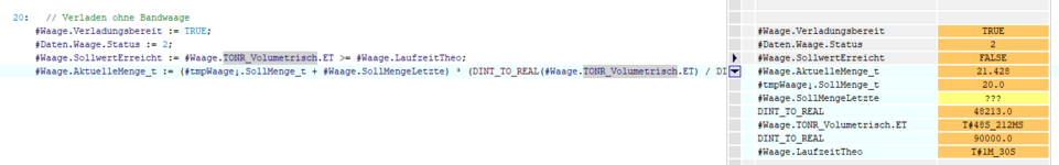

Zufällig habe ich gerade einen Fehler in einem FB gesucht, der eigentlich schon fehlerfrei war.
Und schon lachen mich wieder diese drei Fragezeichen an, in einem ganz anderen FB.
Und der Fehler, der eigentlich keiner sein dürfte, war gefunden:
Waage.AktuelleMenge_t := (#tmpWaage↓.SollMenge_t + #tmpSollMengeLetzte) * (DINT_TO_REAL(#Waage.TONR_Volumetrisch.ET) / DINT_TO_REAL(#Waage.LaufzeitTheo));
Bei der Berechnung der aktuellen Menge war das Ergebnis immer doppelt so groß wie es sein sollte. Im DB war die "SollMengeLetzte" immer auf 0.0. In der Berechnung hat die SPS möglicherweise den Wert von "SollMenge_t" als "SollMengeLetzte" ausgelesen. Dies würde zu einem doppelt so großen Ergebnis führen.
Langsam macht es wirklich keinen Spaß mehr nur noch um Siemens-Bugs drum herum zu bauen.
Mein Workaround ist, ich ersetze die falsch ausgelesene statische Variable durch eine temporäre Variable, die ich vor dem Aufruf des Cases mit dem aktuellen Wert der statischen Variable beschreibe. Dann funktioniert es wieder.
Ich hab in allen meinen Projekten egal ob V13, V14, V15, V15.1, V17, V18 jemals diese Fragezeichen gesehen.. noch falsch ausgelesene statische Variablen gehabt.. da passt doch irgendwo etwas grobes nicht.
Wieso sollte SollMenege_t denn SollMengeLetzte sein?
