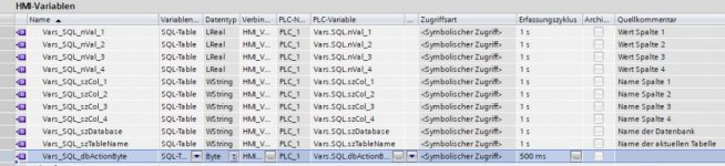

1. konkret geht es um die Variable in der folgenden Abbildung mit dem Namen
"Vars".SQL.dbActionByte.%X4
(bzw. ein bestimmtes Bit in dieser)
In einer Case Anweisung setze ich das 5. Bit in der Variablen auf HIGH. Das Zurücksetzen in Case 9 habe ich auskommentiert. Heißt das Bit bleibt auch nach dem Baustein die ganze Zeit, wenn keine weitere Aktion folgt.
2. In der Beobachtungstabelle kann ich genau das beobachten:
Vor dem Ausführen des Bausteins steht der Wert 0 in der Variable, also ist auch das Bit 5 LOW
Nach einer Messfahrt steht, wie beschrieben, das 5. Bit auf HIGH, was HEX 0 ergibt oder eben BIN 0001 000
3. Die benannte Variable, deren Bit ich scannen will, ist in der HMI Variablen Tabelle regulär angelegt und pauschal habe ich die 1 s Erfassungszeit auf 500 ms geändert
4. Markiere ich die Variable in der HMI-Variablen Tabelle und gehe unter Eigenschaften, dann stelle ich die Erfassungsart auf zyklisch forlaufend und wähle die zweitniedrigste Zeit. in der v15.1 kann ich minimal auf 100 ms stellen. Danach ist 500 ms verfügbar. Bin bescheiden, deswegen 500 ms.

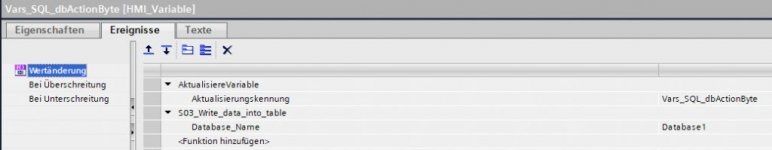

5. Unter Ereignisse der HMI-Variable prjektiere ich bei Wertänderung entweder NUR die gewünschte Funktion oder - wie hier abgebildet - zum Testen noch zusätzlich Variable aktualisieren. Beide Fälle funktionieren nicht.

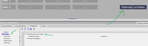

6. Gleichzeitig kann ich genau das gleiche Wunsch-Script im HMI per Taste drücken, was hervorragend funktioniert

Das Script wird bei Wertänderung nicht automatisch abgearbeitet. Die Variable bleibt die ganze Zeit auf HEX 10. Erst wenn es mir auf den Sack geht und ich manuell den Knopf zum Ausführen der Funktion drücke, dann wird die Variable zurückgesetzt und das Script ausgeführt.

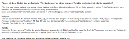

Bevor ihr es verlinkt, die Hinweise unter
https://support.industry.siemens.co...skripten-in-wincc-(tia-portal)?dti=0&lc=de-DE
habe ich gelesen und theoretisch tue ich genau das nicht. Ich setze in einem Case eine globale Variable genau einmal auf HIGH, bzw. ein Bit von ihr und führe die Variable dann direkt ins HMI und will die scannen mir Wertänderung.
Theoretisch kein Zirkelbezug oder ich sehe den Wald vor laute Bäumen nicht.

Was sein könnte: Was für ein Panel hast Du denn? Es können nicht unendlich viele Scripts gleichzeitig ausgeführt werden.
Vielleicht scriptest Du ja schon so viel durch die Gegend, dass das Script gar nicht los rennt? (dann sollte es aber auch nicht mit dem Button gehen)
Marcel
Um unsere Glaskugeln zu bestätigen: Teile uns zuerst einmal mit, welche WinCC RT auf welchem Gerät Du da programmierst. TIA verwendest Du anscheinend Version V15.1?
In WinCC Comfort/Advanced kann nur genau 1 Skript "gleichzeitig" laufen.
Wenn Du Skripte mit Buttons aufrufen kannst, bei anderen Ereignissen werden die Skripte aber nicht aufgerufen, dann kommt meistens das Ereignis nicht. Entweder wird die Variable gar nicht aktualisiert, die den Skript-Aufruf triggern soll, oder das gewünschte Ereignis wird generell nicht ausgelöst, z.B. Wertänderungen durch Zuweisungen an interne Variablen lösen keine Ereignisse aus (Loop-Breaker).
Warum setzt Du den einen "Zyklisch fortlaufend"-Erfassungszyklus auf 500ms? Ist das was Du tun willst irgendwie zeitkritisch?
Was erhoffst Du Dir mit dem Aufruf von "AktualisiereVariable"?

Wenn das Script über den Button gestartet wird und funktioniert, dann muss es auch über einer Wertänderung der Variable getriggert werden können.

2. Der schon mehrfach aufgetauchte Hinweis, wenn der Button klappt, dann müsste das Script auch klappen. Das kann ich so unterschreiben. Das ist auch meine Logik.

Genau, dem ist auch so. Schon das manuelle Öffnen triggert die Meldung. Aus debuggin Sicht auch genau deswegen an der Stelle hinzugefügt.
Ich habe ein IPC377E im Einsatz auf dem von Hause aus W10 installiert war und auf dem wir eine WinCC RT advanced mit 128er Tag-Lizenz installiert haben.

Die zugehörigen Einstellungen der zugehörigen HMI-Variable sind wieder erwartungsgemäß einfach.

Das liegt nicht an Siemens, weil die Skripte verwenden das Microsoft VBS und nicht VB. Zwischen VBS und VB bestehen doch eine ganze Menge auch größere Unterschiede, das muß man immer bedenken. Du müsstest Dich an die Dokumentation von VBS halten.
Huhu,
genau ich benutze TIA v15.1, glaube sogar, dass ich vor wenigen Wochen auf Update 5 hochgerüstet habe.
Gleichzeitig benutze ich WinCC RT Advanced. Auf der zugehörigen Installations CD steht ebenfalls v15.1 drauf. Falls noch mehr Detail-Informationen über Version oder wasauchimmer notwendig sind, müsstest du noch einmal schreien. Bis jetzt wüsste ich nicht, wie ich die ohne Weiteres einsehen kann.
Wenn das so ist, dann muss ich auf jeden Fall versuchen, bzw umsetzen, dass ich im Gesamten nur ein Script mit Wertänderung-Funktionalität habe. Ich könnte das vorhin vorgestellt Bit, zum Triggern des Ampel-PopUps eventuell mit ins Byte zum Triggern der Datenbank-Scripte hereinnehmen. In der "ActionByte"-Variable habe ich ja 8 Bits, wovon, nach den bisherigen Überlegungen 5 Bit für die Datenbank-Anweisungen genutzt werden, dann könnte ich die Aampel auf Bit 6, 7 oder 8 packen.
Das probiere ich auf jeden Fall gleich aus. Falls das irgendwas ändert, melde ich mich sofort.
Zweites zuerst: wie gesagt, das AktualisiereVariable war nur aus der Verzweifulung ausprobiert wurden. Schon im Eingangspost hab ich ja erwähnt, dass es auch ohne die zweite Funktion AktualisiereVariable nicht funktioniert.
Auf was soll ich zyklisch fortlaufend denn setzen? Das ist z. B. eine Einstellung, wo mir die Erfahrung und das Verständnis fehlt. Intuitiv erwarte ich bei zyklisch fortlaufend, eine Kommunikation in jedem Zyklus des Programms (also OB1 ???). Keine Ahnung, warum man bei zyklisch fortlaufend Zeiten auswählen kann. Das klingt für mich eh wie ein Paradoxon. Fortlaufend ist ebennicht diskret, man soll aber eine diskrete Zeit auswählen. Keine Ahnung, warum ich 500 ms wähle.
Die Standardeinstellung ist 1 s. Geringer kann ich nur mit 500 ms und 100 ms wählen, wie ich eingangs beschrieben hatte. Um nicht ganz aggressiv an wirklich fortlaufend heran zu gehen, habe ich defensiv 500 ms statt 100 ms gewählt, um eine mögliche Kommunikationslast nicht zu sehe hochzutreiben. ?!?!?
Etwas zeitkritisches? Ich weiß nicht. Mir fehlt das know how, um darauf qualitativ antworten zu können.

Guten Morgen,
Hast Du schon mal versucht, die Variable in ein Ausgabefeld eines Bildes zu setzen und bleibst einfach testweise in dem Bild, damit Du zum einen sehen kannst, wie sich die Variable ändert und ob dann das Script getriggert wird.
Wir verwenden so ein Handling (zyklisch fortlaufend lesen im Hintergrund) auch schon seit längerem und das funktioniert eigentlich problemlos...
Nein das habe ich afaik noch nicht versucht, das probiereich auch gleich einmal aus. Ich füge die gestern Vorgestellte Variable ..ActionByte.. einfach mal durch ein EA-Feld in jene HMI Abbildung ein, in der ich die Messung 1 starte. Das ist dann jene Messung in der das Bit ...ActionByte.%X4 HIGH gesetzt wird. Das müsste dann als Wertänderung erkannt werden und automatisch im E/A-Feld mit HEX#10 angezeigt werden. Möglicherweise hilft das vorhanden Sein dieser Varible auf dem aktuellen Bild schon, um die Wertänderung korrekt zu tracken. Ich gebe Rückmeldung

Entgegen der Aussage von SIEMENS funktioniert das auch bei "ADVANCED", zumindest wenn ich zum Test die Runtime auf dem Erstell-PC starte (da will ich ja auch testen). Sollte aber auf dem Zielsystem (Windows) genauso funktionieren.
P.S.: nimm doch "Aktualisiere Variable" aus der Funktionsliste raus. Das mach überhaupt keinen Sinn. Die Variable wurde doch soeben aktualisiert (zyklisch lesen) und hat damit die Wertänderungsereignisse getriggert. Hat ja auch schon PN/DP gemeint...
Zu Ersterem: wohl möglich =) aber hier gilt gleiches wie zuvor. Lieber den uncooleren Weg, sofern er nicht andere Sachen behindert.
zu Zweiterem: kann mich nur wiederholen "Aktualisiere Variable" war zu Beginnn nicht drin und ist nur aus der Verzweifelung, weil irgendwie in irgendeinem Fred aufgeschnappt, herein gerutscht. Reiner Test-Zweck. Die Diagnose und das Fehlerbild ist mit und ohne gleich. Ich bestehe nicht darauf, dass es drin bleiben muss, ganz und gar nicht, aber versucht nicht immer wieder über offensichtliche Sachen zu stolpern, wenn ich eingangs dazu schrieb a la "mit und ohne wurden überprüft, beides klappt nicht. war nur testweise drin ..." Das müsste eigentlich suggerieren, dass es nur ein debuggin versuch ist.
