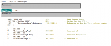

Hier ist der OB 33 abgebildet. Über diesen werden die Messwerte und die aktuelle Zeit jede 4 sekunden an den DB 6 übertragen

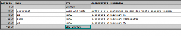

Hier ist der DB dargestellt

Die aktuelle Uhrzeit wird nicht richtig angezeigt. Ich lese ja die Zeit aus dem SFC1 raus und schreibe diese in ein DB rein ( Date and Time ) . EXEL zeigt aber in der Zeile 1994 - 05 - 16 01-00-44. Weiß da vllt jmd woran das liegt ? Besten Dank
