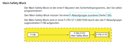

eigentlich habe ich schon einige Safety-Projekte in Betrieb, aber diesmal scheitere ich an den Grundlagen. Auch über die Suche im Forum habe ich nichts Relevantes gefunden.
Wir verwenden ein CPU1516F. In der Hardware ist die F-Fähigkeit aktiviert und alle Komponenten sind projektiert, haben ihre F-Adressen und leuchten grün.
FOB_RTG1 ist angelegt und ruft Main_Safety_RTG1 mit Instanz auf. Da ich veruchsweise die Ablaufgruppe schon neu angelegt habe, habe ich den "alten Main_Safety_FB mit Instanz gelöscht. Nach dem Übersetzen und Übertragen kommt aber immer im Status Sicherheitsbetrieb "Das Sicherheitsprogramm wird nicht aufgerufen".
Weder in der Hilfe, noch im "Programmier- und Bedienhandbuch SIMATIC Safety" habe ich weitere Fehlerquellen gefunden.
Hat jemand noch eine Idee, was ich übersehen haben könnte?
