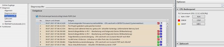

ich habe schon viel erlebt mit Siemens und schon einige 1200er und auch 1500er programmiert aber das eine CPU in den Fehler Zustand geht "Schwerwiegender Firmware Ausnahmefehler - CPU wechselt in Defekt-Zustand" hab ich auch noch nie erlebt. Ich kann nichts mehr machen, kein Firmware Update, kein Reset, Kein Neustart, nichts funktioniert.
Das Problem ist, das kann schon mal passieren, kein Thema aber bei mir ist das jetzt zwei mal hintereinander beim laden in die CPU passiert. Hat hier jemand eine Idee was hier sein könnte? Ach Ja, mit einer Memory Card hab ich bei diesem Projekt nie etwas zu tun gehabt :ROFLMAO: an dem Bereichslängenfehler kann es nicht liegen, den Fehler hatte ich schon einmal.

ich verwende eine Simatic Memory Card (SMC), die CPU läuft an und 1 Sekunde später geht sie gleich wieder auf Störung, also RUN/STOP leuchtet gelb, ERROR blinkt rot und MAINT blinkt gelb. Wenn ich das ganze Online verfolge tut sich auch nichts. Nach 10 Minuten auch noch immer nicht..

ich bin jetzt auch draufgekommen. Es lag doch an dem Bereichslängenfehler. ich hab als versuch ein ganzes Array mit einem anderem gleichen Array verglichen, das war dann doch Zuviel für die CPU.
Durch das "Firmware Update" über die SD war die CPU zwar immer noch auf der gleichen Störung, allerdings konnte ich sie danach Urlöschen und das Programm neu laden. Danke @DeltaMikeAir für deine schnellen Antworten.
