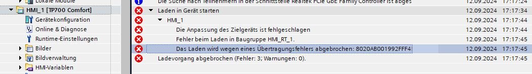

Eine fehlerfrei übersetzte Projektierung kann nicht auf das HMI-Bediengerät (Basic, Comfort, Mobile bzw. Unified Panel) geladen werden.
Fehler bei der Übertragung
  • "Fehler beim Laden: Der Ladevorgang wurd abgebrochen!"
    • "Fehler beim Laden in die Baugruppe [Name der Baugrupppe]."
    • "Ein Kommunikationsfehler ([Fehlernummer]) ist aufgetreten."
    • "Das Laden wird wegen eines Übertragungsfehlers abgebrochen:[Fehlernummer]"

ich stehe jetzt genau vor dem Problem, ich habe die TIA Version V17 und HMI TP700 Comfort Firmware CP_7_9_12_V17_0
Beim Laden der Firmware auf das Panel auf Werkseinstellungen gesetzt.
Daher verstehe ich den Fehler nicht, wenn ich das Setup V18 auf das HMI lade, funktioniert das noch mit Tia V17?

sorry,
hatte dies zuerst nicht verstanden, habe die Dateien DVD 3& 4 installiert, jetzt hat es geklappt.
