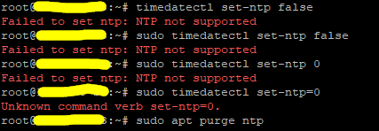

weis jemand, wie man die im Debian integrierte Zeitsynchronisierung deaktiviert? Ich habe noch keinen Befehl für die Konsole gefunden, der akzeptiert wird
Auf dem IOT läuft das Siemens Industrial OS
unsere Firewall blockiert die Abfragen:
auch damit habe ich einige Befehle versucht. Ohne Ergebnis
Möglicherweise ist das Betriebssystem am IOT etwas eingeschränkt gegenüber anderen Linux-Versionen
