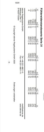

Hallo, ich habe ein Haus Gekauft (Baujahr 1986).Ich habe eine 16kW PV-Anlage installiert. Im Haus ist eine alte Tekmar Fussboden-Speicherheizung verbaut. Ich überlege mit einer Logo die Heizung zu steuern.
Mein Problem ist jetzt wie ich die Temperatur Sensoren anschließen soll, oder besser gesagt ob sie überhaupt kompatibel sind. Hat jemand Erfahrung damit? Ich bin da echt Neuling auf dem Gebiet.

Sind die Fühler zugänglich? Also kannst du zum bestehenden ev. noch einen weiteren ins Rohr schieben?
PT100 oder PT1000 gibt es als ganz kleine Platinchen, die an ein 3 oder 4 Adriges Kabel mit max 0,5mm², Schrumpfschaluch drüber, das wäre da mein Ansatz.

6ED10551MA000BA2 2* Analog Eingang. Benötigst dann aber eine 12/24V Version.
6AG10551MD007BA2 2* Temperatur Eingänge parametrierbar.

Ich hab das vor einiger Zeit mal direkt mit dem 0-10V Eingang gemacht. Den NTC über einen Vorwiderstand an die 24V Versorgung und die Spannung über den NTC mit dem 0-10V Eingang messen. Das Ergebnis dann noch mit einem Polynom gerade ziehen. Das hat für den Raumtemperaturbereich recht gut funktioniert mit einer maximalen Abweichung um die 1°K. Ich hatte damals ein Exceltool gebastelt um den optimalen Vorwiderstand zu ermitteln und die Polynom Koeffizienten zu berechnen. Ich kann mal schauen ob ich das noch finde.

Beide Module sind fest für die Auswertung des PT's im Temperaturbereich von -50 bis 200 °C ausgelegt.
Unterschied ist nur:
Das 6AG 1055- 1MD00-7BA2 ist die SIPLUS-Varinate des 6ED 1055-1MA00-0BA2 fur einen erwiterten Bereich der Umgebungstemperatur.

Eine andere Frage : Könnte ich nicht auch das 230V Signal der alten tekmar steuerung in der Logo verarbeiten? Dann hätte ich die Temperatur in der alten Steuerung verarbeitet und bräuchte nur die Schütze schalten.
