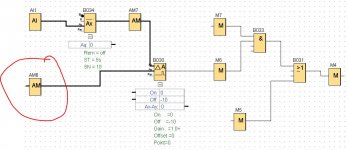

ich hab ein Analogwertvergleich. Der Analogeingang1 wird mit einem am Monitor eingegebenen Wert (auf dem Analogmerker 1) verglichen. Funktioniert auch alles. Nun ists aber so, dass wenn die SPS Aus ist und neu gestartet wird der Analogmerker1 =0 hat. Das ist Mist. Da hatte ich den Gedanken, hinter dem Analogmerker1 eine Mittelwirtbilder oder auch Min/max Auswertung um die Remanenz nutzen zu können. Aber wie bekomme ich den remanenten Wert aus dem Mittelwertbilder oder Min/Max Baustein wieder beim Anlauf auf den Analogmerker1 geschoben?
Kannst Du das, was Du jetzt hast, als Programm (oder zumindest als Programmteil) posten und wir schauen dann, wie man das remanent bekommt?
Da bekommt man besser eine Vorstellung von Deinem Problem.
So, wie Du Dir das eigentlich vorstellst, kann die Logo es nun mal nicht, wie Du ja selbst festgestellt hast.
mal gucken ob das Bild hier mit rein rutscht. Ist nix wildes. AM6 (im roten Kreis) soll beim Wiedereinschalten der SPS den gleichen Wert wie vorher haben.
Ist denn der Wert vom Monitor sonst nie 0?
Dann mach doch die Wertübernahme vom Merker in den Min/Max nur, wenn der Wert am Merker <>0. Ansonsten bleibt der letzte Wert im Min/Max.
Oder soll der alte Wert auch wieder zurück auf den Monitor?
Und warum muss es ein Analogmerker sein?
Geht nicht auch ein Analog-Muxx oder die arithmetische Anweisung und Du verweist einen/die Parameter des Bausteins über Extras/Parameter-VM-Zuordnung auf ein entsprechendes WORD im VM-Bereich, welches dann automatisch remanent ist und auch nach dem Neustart wieder direkt auf dem Monitor angezeigt wird.

Ich krich n Fön. Der Variable Speicher war die Lösung! DANKE!!! Den hab ich nirgends gefunden oder hätte nicht gedacht, das die Logo sowas hat. Damit läufts ohne Umwege :ROFLMAO: Perfekt
