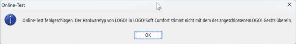

Hallo liebes Forum,
bei der Durchführung des Onlinetest's bekomme ich die beigefügte Fehlermeldung.
"Online Test fehlgeschlagen. Der Hardwaretyp von LOGO! in LOGO Soft Comfort stimmt ich mit dem des angeschlossenen LOGO! Geräts überein"
Obwohl ich die Logo 8.4 habe und auch in der Software das Gerät richtig ausgewählt habe.....
Vielen Dank
Tom

Laut Screenshot ist deine Logo eine Logo 8.2 (6ED1052-1MD08-0BA0).
Du musst folgende Hardware auswählen:
Anschließend das Programm speichern und übertragen.
