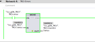

Die UID wird vom Keyboard Emulator als Hex String gesendet: z.B "77CE65". Leider empfange ich jedoch etwas komische Daten... Hättest du eine Ahnung woran das liegt, bzw. was ich in meinem Programm ändern könnte?

Warum hast Du den Empfangspuffer so komisch strukturiert? Deklariere ihn doch mal als einfaches Zeichen-Array [0..xx] of CHAR oder BYTE. Dann kannst Du viel besser sehen was Du empfangen hast, und eine evtl. nötige Konvertierung in SPS-Datentypen kannst Du danach machen, wenn Du den Empfangspuffer auswertest und zerlegst.
INT 14134 = 16#3736
BOOL TRUE = ?
REAL 2915.316 = 16#4536350e
Das könnte folgende ASCII-Zeichenfolge sein: '76' + ? + 'E65' + ?
Wie lang ist die Zeichenfolge die der Partner sendet? Ist die immer gleich lang? Hängt da noch ein Ende-Zeichen dran?
Werde jetzt mal ein Zeichen Array als Eingangspuffer verwenden und es damit testen. Folgender Hex String wird vom Tag gesendet: 77CE65
Demnach also 8 Zeichen lang (es werden immer nur 8 Zeichen gesendet). Dieser soll dann auf der Steuerung ausgelesen werden. Ob jetzt noch ein Ende Zeichen dahinter hängt bin ich mir nicht ganz sicher...
