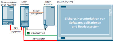

Vielleicht interessant für Nutzer der Software Controller:
Siemens Anwendungsbeispiel: Sicheres Herunterfahren eines SIMATIC S7-1500 Software Controllers und einer Visualisierung mit SITOP UPS1600
Sie haben die Aufgabe, Ihren IPC bei Netzausfall/-einbruch zuverlässig zu überbrücken bzw. IPCs und Anlagen geregelt herunterzufahren. SITOP bietet dazu ein breites Spektrum an DC-USV-Modulen und passenden Energiespeichern für alle Anforderungen.
Ein Netzausfall/-einbruch im Automatisierungsnetzwerk kann fatale Folgen haben. Ohne eine geeignete
unterbrechungsfreie Stromversorgung fallen Automatisierungskomponenten ohne Sicherung der Daten und Beenden
sensibler Software einfach aus. Dies führt dazu, dass Systemdaten verloren gehen, Betriebssysteme und Software
beschädigt werden. Zusätzlich kann es zur Gefährdung von Menschen und Maschinen führen, wenn die Anlage sich nicht
in einen fehlersicheren Zustand befindet.
