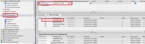

Ich arbeite momentan an einem Projekt TIA V15.1 Projekt mit einer S7 1200 und einem KTP 700 Basic.
Da die SPS deutlich schneller startet als das Panel, ist meine Frage ob ich irgenwie (Merker, Bit setzen....) der SPS mitteilen kann, dass das Panel bereit ist?
Vielen dank schon mal
Du könntest das Lebensbit aus dem Bereichszeiger Koordinierung auswerten:
Anlaufbit
Das Anlaufbit wird durch das Bediengerät während des Anlaufvorgangs kurzfristig auf "0" gesetzt. Nach dem Anlaufvorgang steht das Bit dauerhaft auf "1".
Betriebsart
Sobald das Bediengerät durch den Benutzer offline geschaltet wird, wird das Betriebsartenbit auf 1 gesetzt. Im Normalbetrieb des Bediengeräts ist der Zustand des Betriebsartenbits "0". Im Steuerungsprogramm können Sie durch Abfrage dieses Bits die aktuelle Betriebsart des Bediengeräts ermitteln.
Lebensbit
Das Lebensbit wird durch das Bediengerät im zeitlichen Abstand von ca. einer Sekunde invertiert. Im Steuerungsprogramm können Sie durch Abfrage dieses Bits überprüfen, ob die Verbindung zum Bediengerät noch besteht.
Danke für die Schnelle antwort, funktioniert wunderbar.

Es gibt schon Fälle, bei denen es Sinn macht, das Anlaufbit zu verwenden. Ich werte es auch aus. Und zwar wird, wenn eine Störung in der SPS eintritt während das HMI nicht online ist, diese Störung zwar später am HMI angezeigt, kann aber von dort In der Steuerung nicht quittiert werden, da das Quittierbit-HMI nicht gesetzt ist. Mit eine Flanke des Anlaufbits kopiere ich den Störmeldebereich in den Quittierbereich, dann geht es.
