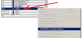

Guten Tag
kann ich an einen SIMATIC NET CP 343-1 einen Anybus über Profinet anschließen
irgendwie gelngt es ir nichtein Profibus Mastersystem einzufügen

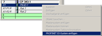

ja profinet, aber das Profinet io System einfügen ist bei mir grau hinterlegt, owohl der CP neu ist ud profinet kann
Das ist wie verhext, es geht nicht, allerdings steht daneben die gleiche Maschine mit dem gleichen aufbau da geht es, Dann lese ich eben dort meinen Anybus ein. Dane malsoweit
Das einzigste was mir noch einfällt, hast du bei dem zugeordneten Netz z.b. 10Mbit eingestellt? Für Profinet ist zwingend 100Mbit erforderlich.
Ich habe gerade kein Step7 zur Hand.
Hast du wirklich einen 343-1EX30 reingezogen?
Mehr fällt mir gerade auch nicht ein.
ja der 343-1EX30 ist drinn. Da ich ja in dem Proojekt mehrere SPS en drinn habe mache ich meinen Anybusteilnehmer eben in eine Station wo sich das Mastersystem einfügen läßt. Es sind ja eh alle SPS en üer 343-1EX30 miteinander verbunden. Denk das ist der einfachste weg
