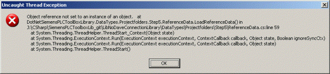

Die Applikation bricht Leider mit Fehler ab (An unhandle win32 exception occurred in WPFToolboxForsiemensPLCs.exe [2052])

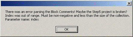

Wenn ich danach versuche einen DX zum Beispiel DX51 zu öffnen kommt folgende eine Fehlermeldung „.. maybe the Step 5 projekt is broken?...“ und es sind keine Zahlenwerte im Datenbaustein.

Der Fehler "Uncaught Thread Exception ....Line 59" ist leider immer noch da.

Also, das einlesen von DBs ohne Vorkopf geht nun auch noch, aber die Exception kann Ich nicht mehr nachvollziehen, bei mir kommt die nicht mehr...
Was machst du genau, damit diese auftritt?
die Ecception kommt sofort wenn ich die Projektdatei öffne.
Wenn ich diese mit OK bestätige schließt sich das Programm.

Also mit beiden Projekten von dir kommt diese Exception bei mir nicht! Sie kam am Anfang auch, da Ich von mehreren Threads auf die gleiche Auflistung zugeriffen hatte, seit Ich diese aber locke, gehts bei mir...
Kann den Fehler im Moment nicht nachvollziehen...
Ist es sicher noch der identische Fehler wie im Screenshot oben, auch gleiche Zeilennummer, etc... ?

Beim Aufrufen von Datenbausteinen (DX) kommt wieder der Fehler (MsgBox) „There was an error parsing the Block Comments…….“ Und die Werte sind nicht enthalten.

Der Eception Fehler ist noch da.
