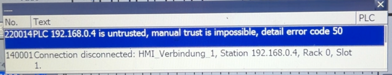

Hallo Zusammen,
ich habe einen sehr seltsamen Effekt:
Das Panel startet nach dem Transfer normalerweise ohne Probleme, seit neustem kommt dieser Fehler beim starten.
Was ist denn das?
Kann mir da jemand weiterhelfen?
In der CPU ist nur ein selbst erstelltes Zertifikat hinterlegt, so wie TIA17 das vorsieht.
Danke.
Gruss
Das Zertifikat ist abgelaufen oder die Systemzeit des Panels passt nicht zum Gültigkeitszeitraum des Zertifikats.
Erst Systemzeit des Panels richtig stellen, wenn das nicht hilft Zertifikat Gültigkeitsdauer prüfen.
Dann Ist da wohl beim Generieren was daneben gegangen.
Panel-Projekt nochmal vollständig neu übersetzen und übertragen. Falls das nichts bringt Zertifikat neu erstellen, altes Zertifikat löschen und PG/PC Kommunikation auf das neue umstellen. Hardware nochmal neu laden.
Den Detail Fehlercode findet Google so nicht.
Welche Firmware hat den die CPU?
Für S7-1500 ab FW 2.9 und für S7-1200 ab FW 4.5... damit die Zertifikate eine Rolle spielen. Bei älterer FW müsste das eigentlich egal sein.
Panel und CPU werden im selben TIA-Projekt projektiert?
Bei der Panel-Version im TIA (z.B. Rechtsklick/Gerät-Version ändern) steht eine Version >= v17?
Siehe:
Warum können Sie mit einem HMI-Panel (Basic, Comfort oder Unified) bzw. WinCC Runtime Advanced kleiner V17 keine Verbindung zu einer CPU mit Firmware 2.9/4.5 aufbauen?
