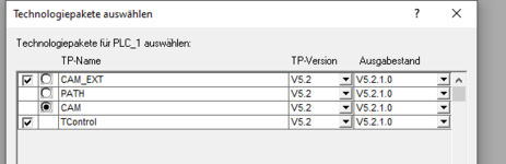

TIA Simotion: Versionsprüfung für Technologiepaket CAM war negativ

der Feher kommt im Scout, wenn ich versuche das Projekt zu laden.
Zu Info:
ich habe auf einer neuen CF-Card die FW5.2 SP1 für Simotion und FW5.1 HF1 für Sinamics geladen.
Ich arbeite seit Jahren damit.
Habe eine Kurvenscheibe aus einem anderen Projekt kopiert, evtl gibts da probleme mit den Versionen.?
Ich habe in der Zischenzeit ein neues, leeres Projekt angelegt.
Selbst da kommt der Fehler soblald ich die Technologioepakete anwähle.
Als nächstes versuche ich mal mit dem Rechner com Kollegen....
Zuerst auf "meinem" Rechner mit Win10 und Scout Tia 5.2.1.0 versucht,
dann auf anderem Rechner mit Win10 in VMWare und ebenfalls Scout Tia 5.2.1.0 und siehe da:
....es geht

Scheint wirklich die Installation zu sein.
