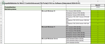

Moin,
habe TIA V19 Prof mit WinCC Comfort laufen.
Nutze Win 10 Home.
Die Runtime für die Simulation des Comfort Panels möchte unbedingt als Administrator laufen.
Ich arbeite als Hauptbenutzer.
In Win 10 Prof könnte ich meinen Benutzer ggf. der entsprechenden TIA-Gruppe zuordnen. Aber in Home geht das nicht.
Habe ich noch eine andere Möglichkeit, um die Simulation ohne Admin-Rechte zu starten?

TIA und WinCC sind nicht für Home freigegeben.

Hallo, was ich schon festgestellt habe, die lokale PC Uhrzeit kann durch die runtime verstellt werden. Ich könnte mir vorstellen dass es an solchen Systemzugriffen liegt.
