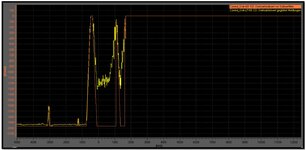

Bitte mal Drehmoment r80 , Strom r68 und Leistung r82 auch tracen, ggf auch die Drehmomenzgrenzen r1539 (?) falls diese vom Leistungsteil wegen einer Überlast zugezogen werden.
Wir tracen morgen diese Signale:
r80(0): Drehmomentistwert, Ungeglättet
r68(0): Stromistwert Betrag, Ungeglättet
r82(0): Wirkleistungsistwert, Ungeglättet
r1538: Drehmomentgrenze oben wirksam
r1539: Drehmomentgrenze unten wirksam
r60: Drehzahlsollwert vor Sollwertfilter
r2169: Drehzahlistwert geglättet Meldungen
r2132: aktueller Warncode

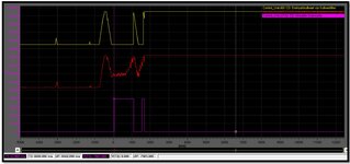

Anbei die Traces.
p640 Stromgrenze 3.90 Aeff
r1538 Drehmomentgrenze oben wirksam 4.00 Nm
r1539 Drehmomentgrenze unten wirksam -4.00 Nm
p307 Motor-Bemessungsleistung 0.43 kW

Du hängst an der Drehmomentgrenze... Also Dynamik anpassen, Last (?), anderer Motor / Umrichter / Getriebeübersetzung ...

Kannst Du Drehmomentgrenzen noch erhöhen, ab der Stromgrenze bist Du ja noch nicht? Vielleicht auch etwas stärker verrunden am Hochlaufgeber.

Die interessante wäre jetzt aber primär, was mechanisch während dieser Warnzeit passiert. Rein von den im FU freigegebenen Werten bist du hier ja ohnehin schon relativ weit oberhalb der zulässigen Max-Werte von Strom und/oder Moment. Also entweder passiert da mechanisch was, wodurch der Motor deutlich schwergängiger wird, oder der Motor ist für die gewünschte Dynamik schlicht zu klein.
