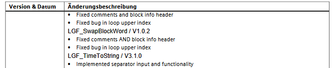

Letzte Änderung
LGF V5.1.1
Änderung siehe Kapitel Historie in der Dokumentation
