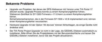

Die meisten Schritte nicht.
Und in der aktuellen Version zu beachten:
Ja gsd Dateien ist noch so ein Punkt der eigentlich in meiner Liste fehlt. Wenn der Hersteller der Feldgeräte in der Zwischenzeit ein neues gsd File rausgebracht hat, würde zum Kompletthochrüsten auch der Austausch der gsd gehören.
Am Ende ist das ein Faß ohne Boden und wenn Du Pech hast, geht bei jedem zweiten von meinen Punkten irgendwas in die Hose.
