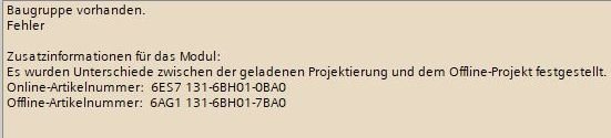

ich hatte gerade mit einer ET 200 SP SiPlus CPU zu tun.
Das Laden der Hardware und des Programms hat funktioniert, nur zeigt die Steuerung jetzt Fehler.
1. CPU
Es ist aber definitiv eine CPU, wie in der Projektierung im Schaltschrank verbaut.
Warum bekomme ich diese Fehlermeldung?
2. DI Baugruppen
Es sind zwei gleiche SiPlus Baugruppen (wie Offline) verbaut. Die erste zeigt folgenden Fehler:

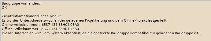

Die zweite hat einen grünen Haken und folgende Diagnose:
Warum wird der Unterschied beim zweiten Modul akzeptiert?
Exakt das gleiche Fehlerbild wie bei den beiden Eingangskarten ergibt sich auch bei den beiden Ausgangskarten.
Die erste hat einen Fehler mit Hinweis auf den Unterschied Online/Offline.
Bei der zweiten Karte wird auch auf den Unterschied hingewiesen, aber akzeptiert.
Habt ihr eine Idee, wie ich das Problem lösen kann?

Sorry, das Bild unter "CPU" gehört zur Eingangsbaugruppe.
Das unter dem Beitrag passt zur CPU.

hmm, was hat der TE denn im TIA projektiert? die Fehlermeldung sagt doch offline: 6AG131-6BH01-7BA0 online: 6ES7131-6BH01-0BA0
also er hat die Siplus projektiert aber erkannt wird ne normale. Also würd ich auch die normale projektieren...

Vielen Dank für eure Anregungen.
Ich habe einen SR eröffnet und auch tatsächlich Hilfe bekommen.
Herausgekommen ist letzendlich, dass wir die beiden Unterteile der Baugruppen ausgetauscht haben.
Der Tipp kam von Siemens, wurde aber in der Fehlerbeschreibung nicht angezeigt.
Es wird jetzt immer noch ein angeblicher Unterschied zwischen den Onlinebaugruppen und der projektierten Hardware erkannt,
das führt aber nicht mehr zu einem Fehler.
Also, in Zukunft in einem solchen Fall mal die Unterteile überprüfen.
