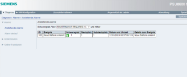

was genau muss denn hier gemacht werden um die die Meldung Wartungsbedarf wieder zu quittieren?
Und wo kann ich den genauen Fehlercode einsehen, im Webserver konnte ich diesbezüglich nichts finden...
Danke im Voraus!
Die Meldung kommt ja nicht vom PSU sondern vom UPS Modul.
Ich mutmaße mal das es etwas mit der Restkapazität deiner Batterie zu tun hat.
Das ist korrekt, der Titel war nicht ganz präzise gewählt...
Ich habe jetzt eben nochmal im Webserver nachgesehen und deine Vermutung scheint korrekt, 80%.
Es zeigt ebenfalls "Neue Batterie erkannt" an... Ich frage morgen mal nach ob diese tatsächlich getauscht wurde. Anscheinend muss der Lebensdauerzähler manuell zurückgesetzt werden
