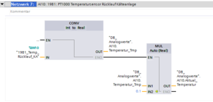

Guten Morgen zusammen,
ich habe eine Frage.
Wir haben ein kleines Projekt, bei dem die Temperatur von Kühlwasser an diversen Stellen gemessen werden soll.
Laut E-Plan sind das jeweil PT1000 Fühler, die an die Karte "SM 1231 AI8 x RTD" angeschlossen werden.
Könnt ihr mir vielleicht sage, wie der eingelesene Wert aussieht?
Laut Handbuch ist das ja wie folgt:
Kann man also direkt das jeweilige IW auslesen (ohne zuvor skalieren zu müssen)?
Die Hardware ist leider noch nicht hier...Somit kann ich das nicht austesten...
Einstellung in der HW-Konfig (das war/ist die Standart-Einstellung):
Genutzte SW: TIA V15.1 Upd.5
Genutzte CPU: 1214C DC/DC/DC
Genutzte Karte: SM 1231 AI8 x RTD (6ES7 231-5PF32-0XB0)
Schon Mal vielen Dank für eure Hilfe.
