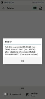

Hallo
HMI KTP 400 Basic 2nd Genaration
Hab auf dem HMI den Sm@rt Server aktiviert und in meinem Heimnetz (WLAN) eingebunden. Funktioniert soweit so gut!
Leider (aus welchem Grund auch immer) kann ich plötzlich keine Verbindung mehr zum Panel herstellen!?
Panel Neustart und es funktioniert wieder!!!
Problem hab ich auf dem PC genauso wie auf dem Smartphone!
Hat jemand dafür eine Erklärung?
Danke
Wie ist denn das Panel an dein Heimnetz angebunden. Das Panel kann ja mal kein WLan.
Kann es sein das die WLan Verbindung irgend wann abbricht und das Panel mit einer "offenen" Verbindung zurücklässt?
Das Panel ist mit LAN Kabel und einen Switch (ohne Konfiguration) mit dem Internetrouter verbunden. Über das WLAN des Internetrouters baue ich dann die Verbindung zum Panel auf.
Bzgl. deines Hinweises mit der Verbindungsunterbrechung.
Während ich die Sm@rt Client App aktiv habe ist mir das noch nie passiert. Und wenn die App nicht aktiv ist, sollte auch keine Verbindung aktiv sein? Oder?
