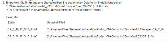

am Telnet haben die rumgefummelt... Aber hast Du wirklich das neueste Panelimage (16.0.0.3a bzw. 16.0.0.4)?
https://support.industry.siemens.com/cs/ww/de/view/109746530

Ja, auf der DVD3 sind ja erstmal nur die "alten" Images (also zu Auslieferungszeitpunkt von V16), musst Du aber trotzdem installieren...
Zusätzlich brauchst Du die dann aber aus meinem Link... Nur ist das da auch komisch, welche Du alle brauchst, kapier ich auch nicht...
Jedenfalls sollte das Comfort Pro Panel mindestens 16.0.0.2 haben, wenn nicht 16.0.0.3 oder 16.0.0.4
ich würd vermutlich alle 4 installieren... :roll:

Ich habe 3 und 3a installiert, aber for das ComfortPanel 1900 kann ich nur 16.0.0.0 als höchste Version auswählen
Im TIA-Projekt? Das ist glaub normal. Aber beim Laden müsste er dann mindestens 16.0.0.2 laden...
