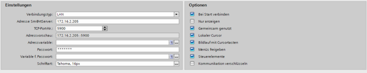

Ich hab bei einer Anlage mit einer WinCC Runtime Advanced ein kleines Problem.
Und zwar zeigen wir per SmartServer die Visualisierung einer Fremd-Maschine auf unserer Runtime an, laut dem Kunden ist aber die Bedienung der angezeigten Visu der Fremdmaschine sehr träge und nicht gut bedienbar, scheinbar müssen manchmal Button mehrere male gedrückt werden bis es mal funktioniert. Die Maschine deren Visu wir anzeigen hat ein TP 1500 Comfort Panel (6AV2 124-0QC02-0AX0), darauf läuft die Bedienung flüssig und ohne Probleme.
Systemaufbau:
Tia V19
WinCC Runtime Advanced V17.0.0.0
Die Runtime läuft auf einem Neousys POC410 mit 8Gb Ram und Win11 IoT Enterprise 24H2
Monitor ist ein Beckhoff CP2921-0010 welcher über einen CP-Link-4 Extender CU8802-0001 an den Neousys angeschlossen ist
Fremdvisu läuft auf einem TP 1500 Comfort Panel welches über eine eigene Netzwerkkarte direkt mit dem Neousys verbunden ist, keine weiteren Teilnehmer in diesem Netzwerk.
Hier noch die Einstellungen der SmartClient-Anzeige
