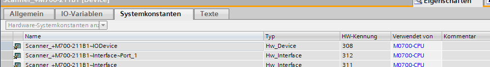

kann ich in einer Software unit auf Systemkonstanten zugreifen?
Oft haben Fremdgeräte (Scanner, Laser...) eine Konstante Hw_Device über die man auf die Ein- und Ausgänge zugreifen kann. Aber ich habe noch keinen Weg gefunden auf die Systemkonstante in der Software Unit zuzugreifen.
fHSvpnxUSbgAAAABJRU5ErkJggg==
Ich weiß nicht, ob ich richtig verstanden habe was du vor hast. Man kann in der Variablentabelle eine Variable auf die "Anfangsadresse" des Geräts anlegen. Dann kannst du diese Variable auf deinen Programmteil verschalten und dort mit LOG2MOD die HWID ermitteln. Mit DPRD_DAT kannst du dann in deinem Programm die Eingangsdaten komplett lesen. Setzt natürlich voraus, dass die Struktur des Gerätes nicht verändert wird.
