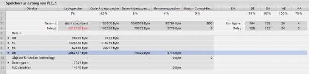

kann mir bitte jemand erklären, wie ich meine nächste CPU auslegen muß?
Ich habe derzeit eine CPU 1511-1 PN und eine Memory Card mit 256 Mbyte.
Die Speicherauslastung zeigt Bild 1.
Code Arbeitsspeicher wird zu klein, soviel ist mir klar! Da noch einige Dinge kommen wird der zu klein.
Aber was ist mit dem Webspeicher?
Mein Ordner am PC für den Webserver hat 970 KB. (einige Bilder dabei)

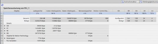

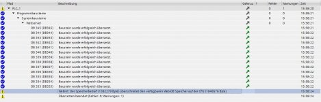

Beim Laden auf die CPU kommt der Fehler von Bild 2 (mitlerweile sind es über 1850000 Byte).
Wenn das ganze geladen ist, kommt keine Fehlermeldung (0Fehler, 0 Warnungen), und es geht auch alles.
Welcher Speicher ist jetzt derjenige, wo das Webzeugs drinnen liegt?
Der Ladespeicher ist schon rot aber nicht spez., der Daten Arbeitsspeicher ist erst zu 8% ausgelastet. Lt. Spez. wäre das der Webspeicher? Wenn ja, warum die Warnung, oder ist das Zeugs doch auch noch wo anders?
Ich blicke nicht durch wo, bzw. wieviel ich beim Webspeicher mehr brauche. Dort wird der Zuwachs noch um die 40% sein bis alles fertig ist.
Und welche Memory Card würde derzeit reichen. (möchte eine zweite auf Lager legen)
Bitte um Unterstützung.
