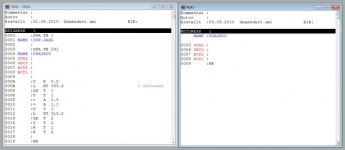

Wunderbar, das scheint jetzt soweit zu funzen. Das nächste Problem ist jedoch das ich kein Plan habe wie ich diesen FB241 mit WinSPS-S5 erzeugen soll. Ich hab den jetzt ganz normal angelegt und FB241 genannt aber das ist ja warscheinlich nicht richtig ...
Im Anhang nochmal ein Bild.
Der FB241 befindet sich auf der CPU.
Falls du ihn im Projekt nicht hast, einfach den Baustein von AG auf PG übertragen.
Aber so wie es bei deinem Bild ausschaut hast du ihn ja schon.
Bei Dual gibst du nun MW 10 an und ich glaube bei BCD 1 kommt der Wert in BCD raus.
Die anderen Parameter sagen mir gerade auch nichts, gib doch da mal einfach freie Merkerwörter an, und schau was rauskommt.
Das Problem ist das ich dort nichts hinschreiben kann. Wenn ich also bei DUAL MW 10 eingebe kommt "Befehl nicht erkannt!". Ich würde sagen das liegt daran dass ich den FB eben nicht habe. Alle Parameter die dort stehen habe ich mir ergoogelt und händisch hingeschrieben. (aus dieser Datei: http://www.elektro-kasch.de/pdf/100U.pdf)
Naja und wenn ich den FB 241 aus der CPU laden will kommt auch nur "Baustein im AG nicht vorhanden".
Hm ... stimmt steht ja auch da:
Integrierte Funktionsbausteine (ab CPU 102, 6ES5 102-8MA02) ;)
Okay also musses irgendwie ohne FB241 gehen ..
