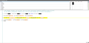

hey,
ich bins wieder, anscheinend der Software mag mich nicht, könnt ihr mir sagen was da los ist ?
einfacher Programm wie wird es aussehen wenn es noch komplizierter wird :(
Könnt ihr mir vielleicht etwas empfehlen, wie Lernbriefe oder ähnliches, damit ich schneller auf euerem Wissensniveau kommen kann? ^_^
danke
Du hast zwei #DIV/0... hast Du beide geändert?
Und auch, wenn Du die Werte später von außen bekommst: Temperaturen und Gewichte können ja durchaus mal Null sein. Also muß man das abfangen, z.B. mit
IF Weight2 = 0 THEN .... ELSE [Deine Rechnung] END_IF

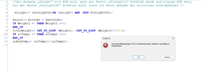

Du macht jetzt eine explizite Konvertierung von INT auf DINT.
Da Du am Ende aber *100.0 rechnest - wobei 100.0 eine REAL-Zahl ist - wird Dein DINT implizit dann wieder von DINT auf REAL konvertiert.
Es wird immer (implizit) auf den "größten" Datentypen innerhalb der Formel (nicht die Zielvariable!) konvertiert.
Wenn Du also mit DINT rechnen möchtest, lösche bitte das .0 hinter der 100 weg.
INT und DINT sind Festkommazahlen: Sie können kein Komma darstellen, repräsentieren ausschließlich Ganz-Zahlen.
REAL ist eine Fließkommazahl.
Ich habe den Wert auf 1 installiert, jetzt funktioniert es. Aber für den Fall, dass der Wert 0 ist, fügt ihr immer ein IF...Then hinzu, um sicherzustellen, dass es nicht abstürzt, so wie bei mir, richtig?"
Entweder stellen wir sicher, daß die Werte niemals 0 sein können, oder bei der Berechnung muß man das Berücksichtigen.
Alternativ kannst Du die CheckDiv-Funktionen aus #11 und #12 nutzen.
