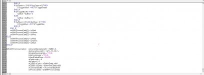

Dieser soll eine einzelne LED mit durchlaufenden Farbwechseln ansteuern. Manche Elemente wie die Variablentypen erkenne ich wieder, allerdings weiß ich oft nicht, was die Befehle tun.

Anhang anzeigen 50384 Anhang anzeigen 50385 Anhang anzeigen 50386
Naja, sobald ein Startsignal anliegt läuft ein Timer los, sobald der Timer abgelaufen ist werden die Helligkeitswerte der einzelnen Farben je nach dem ob die Toggle Variable der jeweiligen Farbe TRUE oder FALSE ist erhöht oder verringert, wobei die Schrittweite bei jeder Farbe unterschiedlich ist. Das Ganze wird dann über eine DMX-Klemme an den Controller des LED-Streifens gegeben. Außerdem gibt es noch eine Visu, wenn man in dieser auf "Stop" klickt kann man die Helligkeit der einzelnen Farben über die Schieberegler beeinflussen. Dieses Beispiel ist allerdings verbesserungswürdig.

Das mit der Toggle Variable und den Farbwerten habe ich soweit verstanden, denke ich. Was hingegen noch völlig unklar ist, das ist die Umwandlung eines Farbwerts in ein Steuersignal für den DMX Controller, bzw. gar zur LED.
Das sind die Funktionen, die ich hier im Hintergrund vermutet habe. Teils sollte das aber auch über den System Manager geschehen, denke ich.
Mich würde vor allem noch die Bedeutung der letzten beiden Absätze interessieren (arrDMXProcessData[2] := byGreen;) Das scheint ja auf den DMX Controller zu beziehen.
Im Moment habe ich jedenfalls das Problem, dass bei Programmstart zwar die Regler der Visualisierung hoch und runtergehen und sich auch die Werte für die Farben ändern, die LED-Wand aber nur den ersten Pixel eines jeden Stranges in einer Farbe ohne Wechsel anzeigt.
In Zeile 38 - 48 wird das Ganze über den FB an den DMX-Bus geschickt, hier müsste dann vermutlich etwas angepasst werden, allerdings kenne ich mich mit DMX nicht aus und kann nich sagen was.
Hast du dir schon die Doku zur DMX Bibliothek im Beckhoff Infosys angeschaut? Hier ist der =Link=. Und informiere dich ein wenig, wie DMX funktioniert (die Grundlagen sollten reichen -> Kollege Google). Wenn es keinen Standard zur Ansteuerung von LED für DMX gibt (kenne mich da nicht aus) sollte in der Doku zu den LED Streifen auch irgendwo vermerkt sein, welche Daten sie benötigen.
