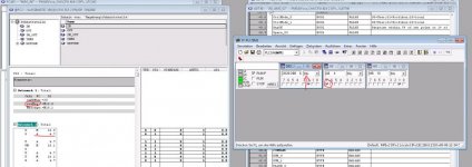

Bezüglich des anderen Problems; glaube das dürfte so noch nicht klappen, weil ja durch M10.0 der Ausgang (bei noch anstehenden Meldungen) gleich wieder gesetzt wird ... Daher wird die Meldeanzeige nur solange ausgeblendet, wie die Taste gedrückt wird.
... aber no problem! ;)
hast du es ausprobiert? Nein? ich schon :P
Ähm, jetzt schon! Klappt aber nicht - sobald die Taste OP_ACK losgelassen wird, blendet die Meldeanzeige wieder ein ...
Es würde nur funktionieren, wenn ich eine Flanke zuhilfe nehme:
      U     M     10.0
     [COLOR=#ff0000] FP    M     30.0[/COLOR]
      S     A      4.7
      U     A      4.7
      UN    M     10.1
      O
      U     A      4.7
      U     M     "op_ack"
      R     A      4.7
Aber wenn es bei dir auch ohne Flanke klappt, dann haben wir wahrscheinlich unterschiedliche Softwarestände ... :p

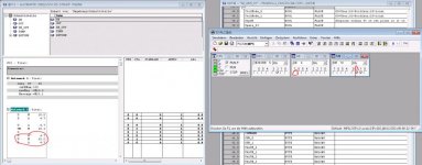

dann ist dein M10.0 ein anderer als meiner ... ich bekomme auf M10.0 ein NewMessage IMPULS
Naja ist eigentlich ja auch so programmiert, wenn ich es richtig verstehe:
      FP    DBX [AR1,P#32.0];
      S     #newMsg;
Nur, ich habe alles 1:1 abgetippt und versuche jetzt zu verstehen ...
Einzig die FC20 habe ich direkt im OB1 aufgerufen; aber das kann ja keinen Unterschied machen.
Da bin ich doch mal wieder ratlos!
wenn der FC20 der einzige Baustein in der Bearbeitung ist, dann ist genau das ein Unterschied.
füge in den FC20 hinter TAR2 ein CLR; = #newMsg; ein
Erklärung dazu hier: https://www.sps-forum.de/simatic/32113-temporaere-lokalvariablen.html
Angesprochen habe ich diese kleine Änderung bereits hier: https://www.sps-forum.de/simatic/71817-stoerbits-erkennen-4.html#post499057
