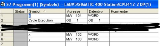

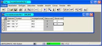

So sehen meine Symboltabelle und die Beobachtungs-/Steuerungstabelle aus.
Bei einer vorherigen Aufgabe war es mit sehr ähnlichen Einstellung kein Problem.

Nichtsdestotrotz sieht es so aus als würde der FB sich nicht auf der CPU befinden. Oder die Variablen sind nicht korrekt angeschlossen (das MW für REalvariablen deutet z.B. drauf hin)

Du musst auch die "Brille" anklicken damit sich deine Ansicht in der Variablentabelle zyklisch aktualisiert.

Du kannst dafür natürlich Merker benutzen, nur ein Real benötigt halt 2 Wörter bzw 4 Byte. Du musst in deiner Symboltabelle also ein MD für deine Real anlegen und sie auch als Real deklarieren.
Wenn ich die Aussage Mit dem Merkerwort richtig verstehe, liegt das Problem bei der Zuordnung von dem Merkerwort zu einer REAL Variable?
Ich wüsste nicht wie ich sonst Werte steuern kann, außer über ein Merkerwort.
Ein Real besteht aber nicht nur aus einem Merkerwort sondern aus deren zwei also MD (Merkerdoppelwort).
Ausserdem ist DEZ kein Format das irgendwas mit REAL zu tun hat. Das heisst in der VAT muss du die Darstellung auch auf Gleitpunkt umstellen.
Edit: Wie konntest du überhaupt MW102 und MW104 symbolisch an deinen FB anschliessen? Das müsste eigentlich einen Fehler geben weil die Typen nicht zusammenpassen. Ausserdem überschneidet sich dann natürlich die Variablen wenn du sie als Real deklarierst eben wegen Doppelwort.

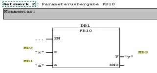

Bitte zeig uns mal den Aufruf des FBs.
Die Ansteuerung von FB10 war falsch, diese sieht nun wie folgt aus:
Nun ändern sich auch die beobachteten Variablen, allerdings stimmen diese nicht mit den eingegebene Steuerwerten in Gleipunktformat überein.
Bei der Steuerung ergeben sich bei der Beobachtung folgende Werte:

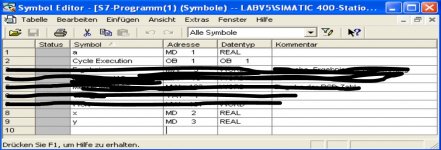

Aufbau Symboltabelle:
Vielleicht verstehe ich auch die Eingabe von den Gleitpunktzahlen falsch und das Ergebnis stimmt.
Du hast da eine Adressbereichsüberschreitung. Das ist, je nach Betrachtungsweise, etwas speziell bei Siemesn. Sieh Dir mal die Tabelle hier im zweiten Beitrag an: Merkerdoppelwort
Die Adressen orientieren sich an den Bytes
Wie vorhin schon gesagt. Merker können symbolisch bereichsüberschreitend adressiert werden. Kann manchmal sinn machen. Hier aber nicht. Die adressensind immer byteweise. MD1 belegt also byte 123und4. Es macht also sinn die variablen auf gerade adressen zu legen. Und bei doppelworten kann man durchaus eine fakor 4 adresse wählen. Also md4 md8 md12 etc

Mit der Wahl von MD10, MD20 und MD30 funktioniert die Rechnung nun ohne Bereichsüberschreitungen, danke.
