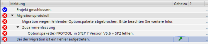

Guten Morgen,
ich habe folgendes Problem:
Ich habe ein altes Projekt in Step7 V5.5 SP2 mit ProTool zur Visualisierung und möche aus diesem Projekt - damit ich es in TIA importieren kann - das ProTool Projekt entfernen, da sonst die Migration ins TIA fehlschlägt.
Die Visualisierung soll danach im TIA neu erstellt werden.

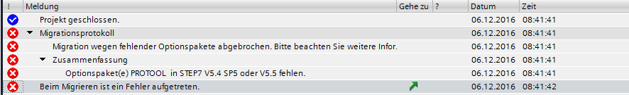

Ich habe bisher versucht einfach das ProTool Objekt mit Simatic Manager zu löschen und dann noch "Reorganisieren..." durchzuführen, allerdings klappt das nicht und TIA meckert beim migrieren immer noch rum.
Folgende Fehlermeldung bekomme ich während des migrierens, obwohl das ProTool Objekt gelöscht wurde:
Wäre froh ueber Tipps.
Vielen Dank
Kad
ich habe das Problem nun scheinbar gelöst. Danke für den Tipp. Geholfen hat, dass ich zuerst die .pdb Datei im Projektordner gelöscht habe und dann die Prüfung der benötigten Software Pakete durchgeführt habe.
