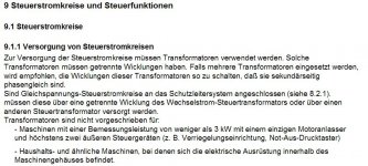

die EN 60204-1 fordert in 9.1.1 einen Steuertrafo, obwohl das im gleichen Abschnitt sofort eingeschränkt wird.
