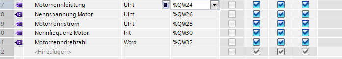

Ich kann auch schon eine SOLL-Drehzahl ausgeben. Nun stehe ich vor dem Problem, dass ich auch über das TouchPanel die Konfigurationsparameter (Nenndrehzahl, Nennstrom, Nennleistung etc., also die Werte vom Motortypenschild) einstellen möchte. In dem Dokument welches ich von die erhalten habe steht für die Konfigurationsparameter, dass ich nur um Stillstand "schreiben" darf. Ich habe es auch schon hinbekommen über das Touchpanel ein Wert in den FU einzutragen. Ich bleibe, aber im FU im "NST" Zustand. NST=Einschaltsperre.
Ich habe mal fürs bessere Verständis einige Fotos mit beigefügt.
Als PDF habe ich nochmal das gleiche Dokument wie von dir auf Deutsch mit angehangen. Auf seite 21 unter Einschaltsperre in der letzten Zeile kann man lesen, dass man die Konfig.parameter einstellen kann. Evtl. übersehe ich etwas, komme leider an dieser Stelle nicht weiter.

Ich bin mir gerade nicht so sicher was das Problem ist.
Du hast den Umrichter initialisiert und änderst nun Nennstrom, Leistung oder Nennfrequenz und er wechselt in NST? Das wäre das richtige Verhalten, da ja grundlegende Dinge geändert wurden (Konfiguration) die es erfordern das der Umrichter neu initialisiert wird.
Also Freigabe nehmen, W#16#0006 senden, auf ETA-Änderung warten und danach wieder freigeben sollte ausreichen.

Aktuell habe ich das Problem, dass ich als Statuswort immer 16#0250 stehen habe. Was soviel bedeutet wie Zustand 2-Einschaltsperre. Es ändert sich auch nicht. Wenn ich die Konfig.parameter über das Touchpanel eingebe werden diese im HMI angezeigt. Aber ich komme dann nicht mehr aus dem NST (Einschaltsperre) Zustand raus. Heißt für mich, dass ich irgendwie durch eine Taste in denKonfigmodus gehe, meine KOnfig vornnheme und dann wieder in den normalen Betriebsmodi umschalte. Leider fehlt mir die Idee zur Umsetzung.
ok, 250 ist nicht schlecht. Leistungsspannung vorhanden, Befehle kommen über das Netzwerk.
Nun gibst du 6 und nichts passiert? Zustand wechselt nicht auf **31?
Dann vermute ich:- Du schreibst nicht auf das Steuerwort. Unwahrscheinlich wenn sonst alle Daten da sind. Zur Kontrolle einfach dan Sollwert schreiben
Wahrscheinlicher: ein Eingang ist auf freier Auslauf programmiert oder der ATV ist auf 3-draht Ansteuerung parametriert und du hast keine Inputs verdrahtet.

Nein, wenn ich im OCA3 Versuche die Nennleistung zu ändern kommt erst die Fehlermeldung CFI (Während Betrieb Kofigparameter geändert) nach einem Reset dann NST.

Leider ist es so vom Arbeitgeber gewünscht. Die wollen verschiedene Motoren anklemmen uns eine Leistungsprüfung durchführen. Am liebsten ist den, dass die "Nenn"-Größen über das TouchPanel eingetippt werden können. In Zukunft könne man auch eine DropDown Liste einfügen mit Standard Motoren.

Da die Ansteuerung soweit funktioniert, nur eben die Konfigurationsänderung nicht, kannst Du nicht einfach Deinen Code/Screenshots der Initialisierungsroutine etc. veröffentlichen?

Hier nochmal zwei Screenshots der HMI Variable, welche mit der Standardvariable Motornennleistung angebunden ist.
Die Idee ist: Über das TouchPanel den Wert eingeben und ins FU zu schreiben. Der FU übernimmt diesen Wert auch. Ich kann unter 1.1 Schnellstart Menü sehen dass der neue Wert übertragen wurde. Bleibt aber auf NST hängen.
