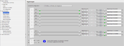

Hi, ist nicht so schwer:
Erst die Eingänge auf Bico für Statuswort 2 legen:
Und die Ausgänge auf Steuerwort 2

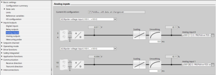

Das gleiche für die Analogen:
In der Parametersicht siehst du auch die Verschaltung alles in p2081 rein und dann im Telegramm 2089[1] zur Übertragung:
Hier dann der Telegrammaufbau. Um die I/O nutzen zu können musst du ein freies Telegramm nutzen, genauso geht das für die Empfangsrichtung:
Bei den Ausgängen wird PZD4 nicht angezeigt , aber die Verschaltung ist da, was man au den Digitalen Ausgängen sieht (r2093.x)

Schau mal wie bei dir die Kanaldiagnose eingestellt ist, siehe roter Rahmen ganz unten.
Wegen der Skalierung klick mal auf Skalierung und schau was da eingestellt ist.
