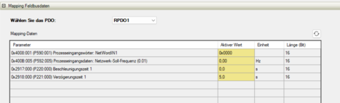

Ich möchte einen Lenze i550 über Profinet ansteuern, was soweit auch klappt (Steuerwort und Sollfrequenz)
Die Beschleunigungs- und Bremsrampen sollen über HMI einstellbar sein und werden an den Umrichter übertragen.

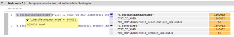

Nun hat die Ausgangsvariable der Beschleunigungsrampe (%QW124) aber ein seltsames Verhalten. Im FC beobachte ich, dass der korrekte Wert in die Variable geschrieben wird (als Beispiel 16#0032). Beobachte ich zeitgleich die PLC-Variablentabelle mit derselben Variable, steht hier der Wert 16#0000 drin.
Am Umrichter kommt demnach auch der falsche Wert an.
In den Querverweisen der Variable sieht man, dass ansonsten kein weiterer Schreibzugriff erfolgt.
Bei der Bremsrampe funktioniert es ohne Probleme, meiner Meinung nach ist da nichts anders.

Den ganzen FC kann ich leider nicht posten, aber das hier ist der komplette Code der die Rampen regelt (also das komplette NW13). Mehr soll damit auch gar nicht passieren:
"L_Beschleunigungsrampe":=DINT_TO_WORD("DB_HMI".Rampenzeit_Beschleunigen_Umrichter);
"L_Bremsrampe" := DINT_TO_WORD("DB_HMI".Rampenzeit_Bremsen_Umrichter);
auch wenn die die HMI Variable raus nehme und einfach nur "50" als DINT in die Zeile schreibe, ist das Ergebnis das gleiche.

Danke schonmal für eure Antworten. Ich bin einen Schritt weiter gekommen. Habe im OB1 einfach mal den Bausteinaufruf des Lenze FB's gelöscht, und siehe da, der Sollwert stimmt nun.
Nur, nach meinem Verständnis, hat der FB gar keine Schnittstelle für die Rampen. Ich verwende den Lenze FB Actuator Speed V2.2.
Der Lenze FB hat nur diese Eingänge.
Und keine Rampenfunktion, weshalb ich die beiden Rampen über direkte Parameterzugriffe programmieren wollte.
Ich komme mit der mitgelieferten Doku zu dem FB noch nicht so ganz klar, da muss ich mich nochmal rein arbeiten.
Der erste Parameter sagt ja "First Peripherie Address"... also baut er sich die Zugriffe auf die Peripherie selbst zusammen und schreibt indirekt da drauf. Damit überschreibt er dann Deinen extern vorgegebenen Sollwert.

So wie in den Kommentare von JSEngineering zu entnehmen ist, bildet sich dieser Baustein anhand der "IO_Head Adresse" sich eine Startadresse.
Und von dort aus werden 3 aufeinander folgende Worte beschrieben.
In Deinem Fall Startadresse "L_Steuerwort…" mit AW120:
  1. AW120 (Steuerwort)
  2. AW122 (Sollfrequenz)
  3. AW124 (wFreeCtrl_1)
Da du ja deine "16Bit selektierbare OutDaten" auf AW124 in der HW Config auf den Index für die Beschleunigung parametriert hast, musst du nun den wFreeCtrl_1 nutzen.
Siehe Antwort von Oberchefe
kann es vielleicht sein, dass der Rampenwert am FB Eingang wFreeCtrl_1 angelegt werden muss?
Alternativ mit dem Submodul auf AW124 einen anderen Index beschreiben,als "dummy" und ein weiteres Submodul "16Bit selektierbare OutDaten" hinzufügen. Dann entsprechend den Index für Beschleunigung parametrieren. Sollte auch funktionieren.
Intern arbeitet der Baustein übrigens mit PEEK und POKE.
    POKE(area := 16#82,dbNumber := 16#0,byteOffset := #StartAdress,value := #wOUT);
    POKE(area := 16#82,dbNumber := 16#0,byteOffset := #StartAdress + 2,value := #scInternalCtrl.awInt[3]);
    POKE(area := 16#82,dbNumber := 16#0,byteOffset := #StartAdress + 4,value := #scInternalCtrl.awInt[4]);
