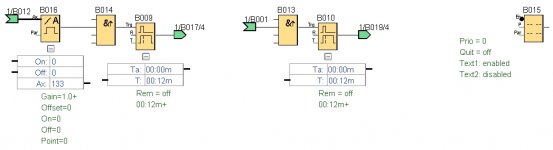

ich habe mich etwas ehrgeizig an ein Projekt getraut, das mich etwas überholt hat. Als erstes zur Anlage gesteuert werden sollen Kompressoren insgesamt 3 Stück. Wobei der erste Kompressor einen Frequenzumrichter bekommt. Die Anlage soll also konstant einen druck von 5 Bar halten. Sollte dieser 5 Bar überschreiten wird als erstes der Fu Kompressor eingeschaltet und je nach Last mit einem PI Regler (0-10V) angesteuert. sollte die Leistung nicht reichen und der Kompressor schon 120 sec laufen soll die nächste Stufe eingeschaltet werden und der Fu Kompressor wieder auf 3 V Ansteuerung abfallen, dass selbe dann eben mit Stufe 3. Natürlich sollen die Stufen bei Unterschreitung der 5 Bar auch wieder so rausgenommen werden. Ist dieses Projekt mit der Logo Realisierbar oder ist das zu komplex?
Stichpunkte
-5 Bar überschritten -120 Sec Countdown - Fu Start - Fu erreicht 10 V Ansteuerung -
-120 Sec. später Fu - auf - 3V - Kompressor 2 Start. - Fu erreicht 10 V Ansteuerung -
-120 Sec. später Fu - auf - 3V - Kompressor 3 Start.
-5 Bar unterschritten Fu - Regelt runter - Komp 2 aus - Komp 3 aus.
Sollte der Fu mal ausfallen muss der rest Trotzdem angehen... Das nächste Problem =)
Ich hoffe ich finde einige die mir weiterhelfen können meine ersten Ansätze sind irgendwie zum scheitern verurteilt. Habe trotzdem mal die Datei angehangen. Ist erst mal nur für 2 Kompresoren.
Mit freundlichen Grüßen
Micha
